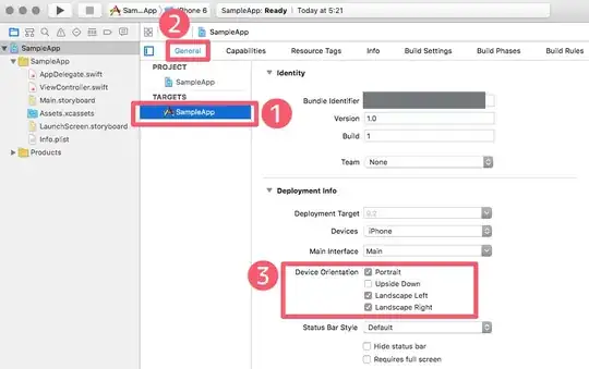

Xcodeのその画面からですと、クリック2〜3回でデバイスの回転設定を開けます。
まず、下の赤丸部のボタンをクリックして、プロジェクトリストとターゲットリストを表示させます。
画像の説明をここに入力
リストが表示されると、プロジェクトリストでアプリが選択状態になっているかと思います。
画像の説明をここに入力
そこで、ターゲットリストのほうのアプリをクリックして選択します。
画像の説明をここに入力
あとは、(2)部分で General が選択されていれば、(3)あたりに Device Orientation設定があるはずです。

考えられる原因のひとつです。この線はあまり濃くないのですが、念のためというレベルで回答しておきます。
プロジェクトのGeneral項目で、Device OrientationPortraitのチェックが外れていると、シミュレータのデバイスの向きが、起動時横向きになります。
