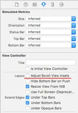

Navigation Barの高さ分、Scroll Viewのコンテンツがインセットされるようです。UITextViewUIScrollViewのサブクラスです。
Storyboardで設置したScroll Viewでもインセットされます。
View ControllerのAttributes Inspectorで、「Adjust Scroll View Insets」のチェックを外すと、Navigation Barの高さ分のインセットが、無効になります。
画像の説明をここに入力
Storyboardでなく、コードで設定するならば、
self.automaticallyAdjustsScrollViewInsets = false
// selfは、View Controllerのこと。
を、viewDidLoad()に加えるといいでしょう。

  • 色々と調査いただき、誠にありがとうございます。質問を編集し、画像を追加いたしました。画像だと、最下部にキャレットが表示されています。 – K.Watanabe Jan 23 '16 at 11:25
  • @K.Watanabe ナビゲーションバーの高さ分、カーソル(キャレット?)位置がずれている印象を受けますね。ナビゲーションバーありの画面、なしの画面で比較してみてください。 – Harawo Jan 23 '16 at 16:57
  • @K.Watanabe 回答を更新しました。 – Harawo Jan 24 '16 at 08:00

  • 度々、ありがとうございます。ご教授頂きました方法で解決できました。とても助かりました。 – K.Watanabe Jan 25 '16 at 11:52
